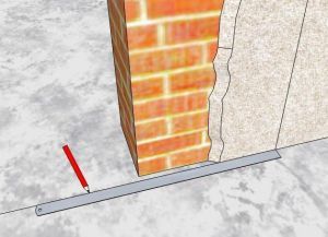

Но если уже так случилось, то надо не декорировать (зашивать), а делать жёсткий проём в который и будет крепиться коробка двери.
Для этого можно использовать кирпич,
выбираем кирпичом те самые 150-т мм по бокам и 60-т см сверху, оставляем зазор в два см под монтажную пену.
Сверху тоже самое, но советую кладку армировать, через каждый ряд кирпича арматуру в проём.
Нижняя подпорка, как временный вариант, или доска, или металл.
То есть вся наша работа нацелена на изменение размера проёма под дверь (под коробку).
А на финише всё как обычно под стены в подъезде, штукатурка по кирпичу, шпаклёвка и покраска в цвет стен подъезда.
На дверях обычные наличники.
Тут важно понимать, коробку двери не установить в пустоту и проём надо обязательно делать меньшим.
