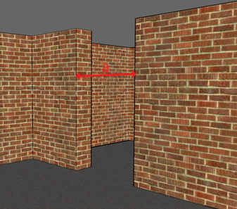

Мне необходимо установить арку между стенами, около 120 см, говорят можно из гипсокартона сделать заготовку под арку. Какую именно хотим - не знаем. Пока решаем, хотел подготовить проем, можно что нибудь универсальное сделать?

Если речь не идет о дверном проеме, значит это две отдельно стоящие стены с расстоянием между ними 120см:

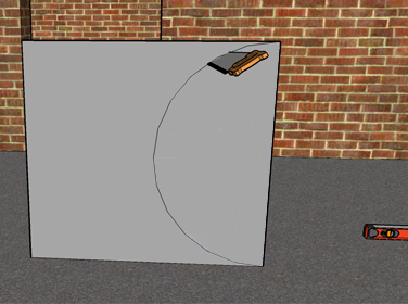

  • Сначала сделаем боковые стенки арки. Вырезаем из гипсокартона две заготовки по ширине нашего проема (120см), высота может быть произвольной, лишь бы не меньше предполагаемой высоты нашего "сооружения". Теперь на одной из заготовок карандашом чертим форму будущей арки и лобзиком или ножовкой вырезаем дугу по начерченной линии:
  • Прикладываем полученный шаблон ко второй заготовке, рисуем линию и снова отрезаем. Лучшим вариантом будет вырезать обе заготовки одновременно, но это ножовкой сделать немного сложнее. Если есть лобзик, то однозначно нужно резать два куска одновременно.

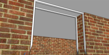

  • отмеряем и отрезаем пристенный профиль (ПП 27) для прямых участков арки – по 3шт для каждой заготовки. Теперь эти профиля крепим с помощью дюбелей быстрого монтажа к стенам и потолку. От края стены делаем отступ на толщину гипсокартона:

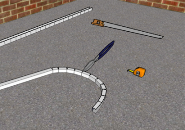

  • измеряем длину дуги нашей заготовки и отрезаем два куска этого же профиля (ПП 27). Ножницами по металлу или болгаркой прорезаем параллельные полочки через каждые 5 - 7см
    и прикручиваем профиль резанной полкой по краю криволинейного реза (не резанную стенку профиля лицуем по краю гипсокартона).

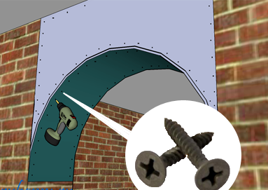

  • с обеих сторон проема к уже укрепленному каркасу из профилей прикручиваем наши гипсокартонные заготовки. Для крепления используем саморезы для гипсокартона по металлу, длиной 25мм:

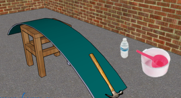

  • замеряем толщину нашей арки и отрезаем полоску гипсокартона такой же ширины. Длина полоски должна равняться уже известной нам длине дуги. Обильно смачиваем заготовку водой с лицевой стороны и аккуратно укладываем намоченной стороной, например, на табуретку минут на 20 - 30 для размягчения. Концы заготовки можно пригрузить не тяжелыми предметами:

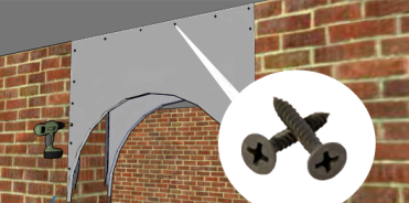

  • после этого частично изогнутую заготовку прикладываем к сферической части нашей арки и придерживая, начинаем крепить к изогнутым профилям. Используем такие же саморезы как и для боковых стенок. Крепим поочередно с каждой стороны и следим за тем, чтобы полоска не разворачивалась в сторону:
