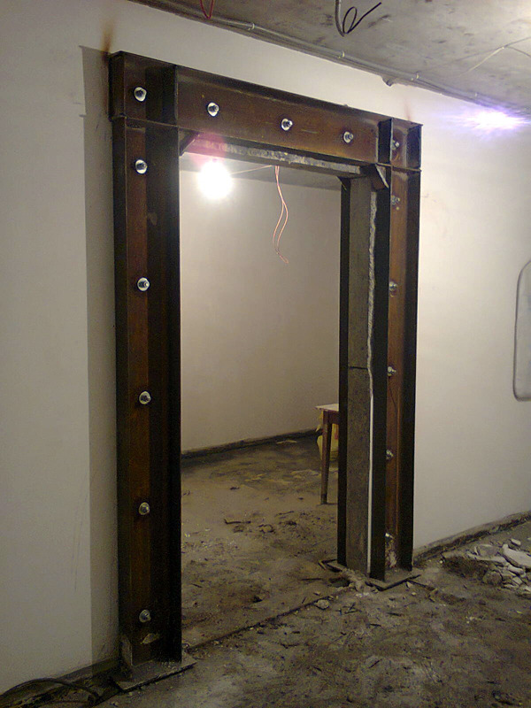

Сначала выполняются пыльные работы, поэтому берем большую болгарку, мощный перфоратор, очки и респиратор. При помощи этих инструментов вырезаем штробы по всему периметру будущего проема. Штробы нужно резать не сквозные – их назначение в том, чтобы мы могли утопить в стене материалы, используемые для крепежа проема. Это швеллер – его размеры рассчитываются заранее исходя из особенностей дома ( берется этажность здания - это раз, какие особенности фундамента, так же вес крыши, какой материал стен, размеры будущего проема и все прочее ).
Отрезаем швеллер по нужному размеру. Готовим пары для обвязки – два левых, два правых, два верхних и два нижних.
Скручиваем эти пары струбцинами и рассверливаем в них сквозные отверстия. Шаг отверстий рассчитан в проекте , но в среднем он составляет 300-400мм.
Теперь нужно пробурить отверстия под шпильки в стене. Швеллер устанавливаем в штробу и прямо через отверстия в нем сверлим отверстия.
Сначала устанавливается первая пара – например правая. Верхняя пара швеллеров оставляем на последнюю очередь. Когда все швеллеры установлены, вставляем в отверстия шпильки ( они так же рассчитаны по проекту ), одеваем шайбы и гравера, очень туго, со всей силы затягиваем гайки ключами – для таких целей используем рычаг).
Теперь соединяем все швеллеры в раму и при помощи сварки все доступные места обвариваются со всех сторон. Вот таким образом делается проем в несущей стене.
Наглядно это выглядит так:

А вообще ход работ по усилению, примерно выглядит так: Делаем штробы над проёмом, работаем мощнейшей болгаркой, перфоратором, штроба нужна что бы заложить в неё усиливающий конструкцию материал, это может быть к примеру швеллер.
Швеллер в горизонте, два боковых, связка между собой сваркой Швеллера попарно, и с одной и с другой стороны (кстати и нарезать их удобно по парам).
Между собой крепление шпильками. Естественно под гайками гравера и шайбы.
Между швеллерами с обоих сторон проёма (что бы конструкция была единая, монолитная) привариваются металлические пластины.
Наглядно это выглядит вот так.
