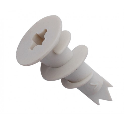

к крепежу для гипсокартоновых листов относятся
вкрутки (или вворачивающиеся дюбеля)
Дюбеля "бабочки"

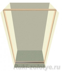

Нередко для крепления верхней рельсы во встроенных шкафах-купе применяются, так называемые, "перья". Это узкие полоски ЛДСП (100 мм шириной), которые создают иллюзию наличия стены/потолка и служат для крепления направляйки или примыкания двери.
их можно не прикручивать к потолку, а зафиксировать на боковых стенках, например, с помощью монтажных уголков. И потом прикрутить к "перу" направляющую.

Во встроенном шкафу купе встроено два вида рельс: верхние и нижние, оба варианта идут с креплением по внутренней части стенок шкафа, вверху и внизу, соответственно.
Если высота дверцы на всю величину шкафа не устраивает, можно встроить дополнительную прокладку из ДСП, гипсокартона или металлической рейки, к которым и будет произведено крепление верхней рельсы.
