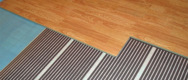

Можно, причем лучше для этой цели использовать пленочный инфракрасный электрический пол. Он совершенно незаметно, несмотря на провода, размещается непосредственно под самим ламинатом.

Стелить данный пол можно главное чтобы маркировка соответствовала. Его можно стелить как на водяной пол так и на инфракрасный лучше конечно стелить на ИФ пластины. Впрочем вариант нужно выбирать по месту так будет лучше. ИФ пластины очень тонкие и практически высота пола будет исключительно мала, это очень хорошо и приемлимо. Но можно делать и водяной пол но тогда высота пола будет несколько выше а это не всегда хорошо. Поэтому ориентироваться надо на месте.
