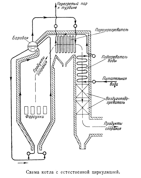

Если вы посмотрите на схему работы парового котла:
то увидите, что питательная вода циркулирует снизу вверх, а пар вообще улетает к турбине через верхнюю часть. По этой причине вся грязь будет оседать внизу, а частички наслаиваться на стенках (накипь и твёрдые образования). В конечном итоге наступит плохая циркуляция и нагрев.
Также грязь губительна для парового котла, именно поэтому в систему врезают фильтры очистки.
