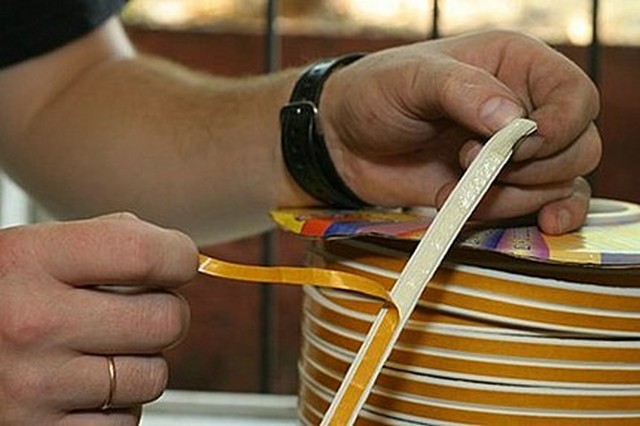

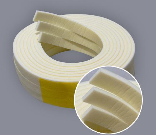

У нас на работе очень старые окна, поэтому каждый год приходиться утеплять окна, сначала мы заделываем щели с помощью медицинской ваты, также кладем вату между окон, так как там больше всего дует. Если на окнах краска уже старая то смело клейте прозрачным скотчем, так как он лучше всего держится на окнах. Но можно приобрести в магазине специальную оконную ленту или оконный скотч.
1 оконная лента
2 оконный скотч, также хорошо подходит для заделывания щелей
