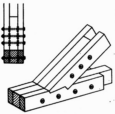

Первый и самый распространенный - врубка. Этот способ делится на простую лобовую,
врубка задним зубом
и врубка двойным зубом
Иногда двойную врубку зубом усиливают накладками

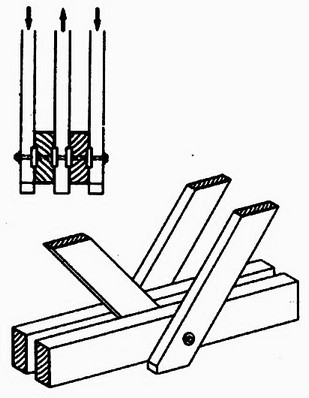

Но наилучший способ крепления с помощью шпонок. Шпонки бывают из полосовой стали или особых типов. Они прикрепляются сварными швами к накладкам из полосовой стали или к стальным профилям. Крепятся на дереве болтами или глухарями.
Особое значение имеют односторонние шпонки. Они обеспечивают силовое соединение деревянных и стальных элементов.
