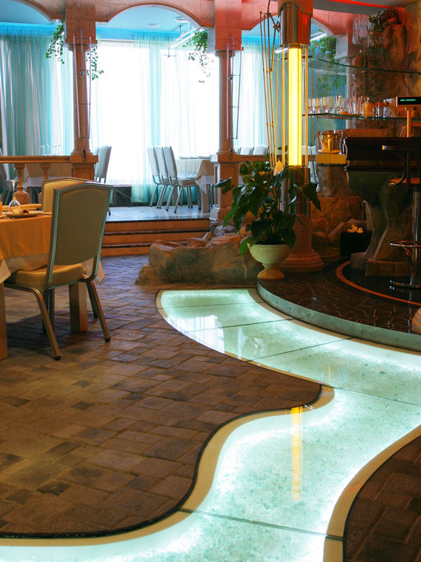

Был сегодня в кафе, увидел на полу триплекс лежит. Понравилось мне, а можно ли у себя дома тоже положить прозрачный триплекс и сколько это будет стоить?
Есть ряд компаний, которые предоставляют такие услуги. Сейчас существует огромный выбор триплекса, чего с ним только не делают, чтобы придать особенный вид и пленку с узорами помещают, и ткань разнообразную, делают даже битый триплекс (смотрится очень эффектно, хотя и на любителя). Однако, стоимость такой конструкции будет зависеть от планируемой нагрузки и типа покрытия (разновидности триплекса). По состоянию на 18 февраля 2015 года триплекс можно заказать по цене от 1270 рублей/м.кв. Ключевое слово здесь ОТ, а далее все зависит от Ваших запросов и аппетита компании, которая будет заниматься монтажом, так как самостоятельно положить триплекс не удастся, во-первых, нужен особый инструмент, во-вторых, опыт работы с триплексом. Дополнительно также подбирается металлический каркас, который призван обеспечивать дополнительную безопасность.

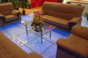

Однако, несмотря на дороговизну данного покрытия Вы получаете прочное напольное покрытие, эффектный и неповторимый вид, также данное покрытие обеспечивает высокую шумоизоляцию и не пропускает воду (на радость соседям снизу).
Установить на пол подобную красоту многие желали бы но дело в том что такое удовольствие стоит очень и очень дорого. Тем более я думаю что Вы еще и не специалист в установке такого пола а поэтому придется обращаться к специалистам а это еще дополнительные расходы. Приблизительная стоимость такого пола «под ключ» по Москве и области составит от 30 тыс. руб. до 50 тыс. руб. за 1 кв. м.
Ориентировочный прайс на такие полы за 1 кв. метр таков:
Из прозрачного триплекса, ниша в полу - От 12 400 руб.
Цельный, стеклянное поле - от 20 000 руб.
Дорожка (лента) из стекла в полу - от 30 000 руб.
