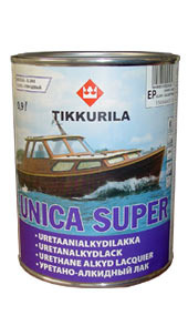

Для выделения текстуры древесины применяют ее обжиг прямым пламенем из горелки. Однако для шпона использовать такой способ профессионалы не рекомендуют, так как очень велик риск повредить поверхность шпона. Поэтому для выделения текстуры шпона используются лаки, которые характеризуются большой степенью усаживаемости. Лично я настоятельно советую использовать для этой цели лак знаменитого финского производителя Tikkurila под названием Unica Super. В продаже есть три разных типа этого лака: глянцевый, матовый, полуматовый.
Лак, конечно не дешев, зато хорош тем, что достаточно быстро сохнет. Его можно и шлифовать, и полировать, получая зеркальный блеск, не «травмируя» при этом поверхность шпона. После покрытия шпона лаком не следует ожидать немедленного эффекта, так как наибольшая степень усаживаемости этого лака достигается по прошествии двух, а иногда и трех, месяцев после его использования.
