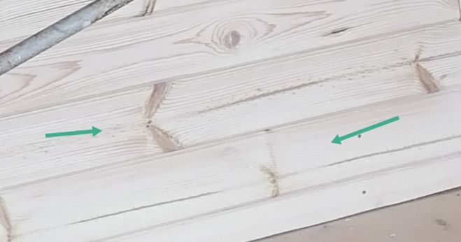

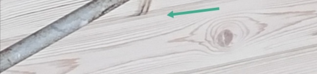

А определить проще всего по направлению веток, особенно если два побега шли почти из одной точки:
У сосны ветки растут вверх.

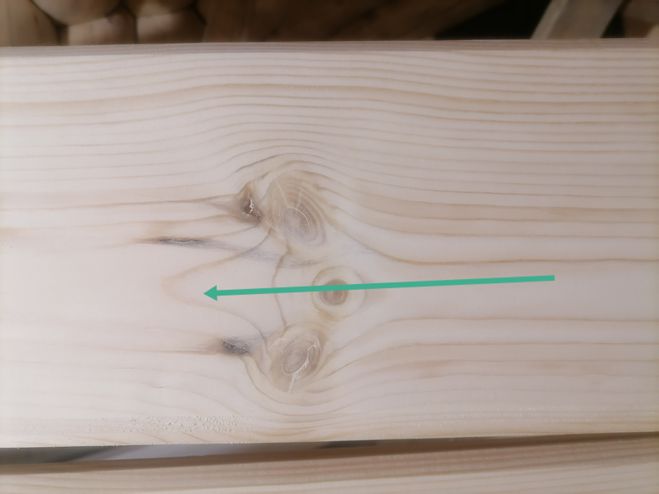

Сложнее определить, если ветка собиралась расти в твою сторону или от тебя, а не вбок. Но по волокнам все равно понятно, где верх, а где низ:
Явным признаком верха будет обзол или смола над сучком

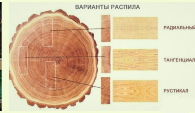

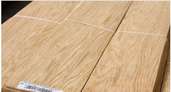

Продольный срез дерева может быть тангентальным, радиальным и смешанным. Тангентальный имеет доска, полученная из края ствола, где ширина доски шла вдоль заболони — на таком рисунке сразу видно верх и низ; радиальный, где ширина доски идет от заболони к середине — волокна прямые и почти параллельные; а смешанный получается, если ширина доски равна диаметру ствола и содержит все слои. Есть еще нечто среднее: полутангенс-полурадиал, или рустикал. Здесь волокна то ближе друг к другу, то дальше.
В таком случае визуально не определишь. Проще провести по дереву рукой: вдоль волокон будет скользить плавно, обратно — как собаку против шерсти гладишь.
