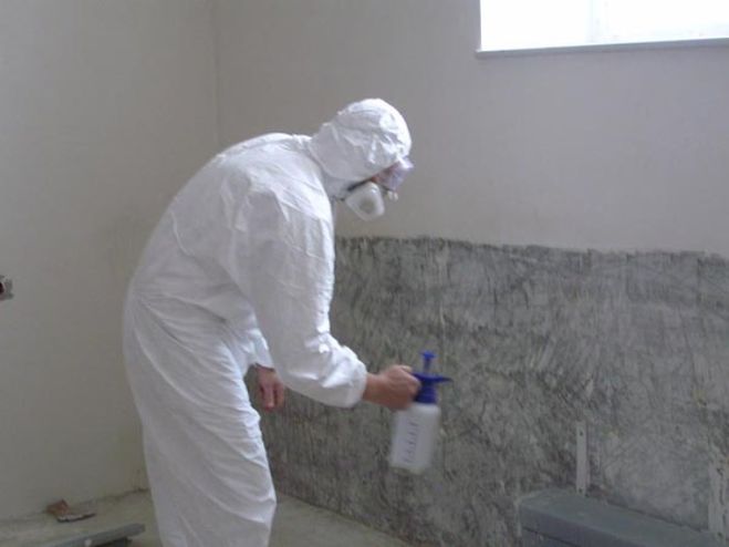

Если решили медным купоросом, то делается это так:
На 10-ь литров тёплой воды, 100-о грамм медного купороса в гранулах.
Тщательно перемешали.
Стены предварительно очищаются от сильных поражений, очищаются механическим путём, моются мыльным раствором с полной просушкой.
Если это штукатурка, то возможно её придётся сбивать полностью, ибо плесень в штукатурке, а не только на её поверхности.
Это же относится и к обоям.
Раствор медного купороса наносится, методом разбрызгивания (нужен пульверизатор), но можно и губкой.
Ну и конечно работать с медным купоросом надо в перчатках, на лице респиратор, на глазах очки, помещение проветриваемое.
Но в любом случае в начале надо выявить и устранить причину появления плесени, разобрать с вентиляцией, гидроизоляцией и так далее.
Плесень любит сырость, сырость это постоянная повышенная влажность в помещении, вот это надо ликвидировать.
Медный купорос давно используют в борьбе с плесенью, средство дешевое, простое, но эффективное. Но мало удалить плесень, нужно сначала устранить причины появления черной плесени, обязательно во влажных помещениях сделать хорошую вентиляцию, просушить поверхность, чтобы после обработки, черная плесень не появилась вновь.
Перед работой обязательно надеть резиновые перчатки и желательно защитные очки. Сначала удалить плесень с помощью шпателя, металлической щетки с пораженных поверхностей: удалить обои или слой штукатурки, шпаклевки, пораженные плесенью. Поверхность строительным феном просушить. Затем в теплой воде развести синий порошок сульфата меди (медный купорос) и этим раствором, с помощью кисти, обработать все поверхности, которые очистили в сухую от плесени. Для первого раза раствор готовить крепкий: на 10 литров теплы воды брать 200-300 грамм порошка. Когда обработанные места высохли, промыть чистой водой, дать время высохнут и повторить обработку медным купоросом, раствор можно приготовить более слабый по концентрации: на 10 литров воды 100 грамм порошка. Третью обработку сделать через 2-3 недели.
Этого бывает достаточно, чтобы черная плесень больше не появилась (при условии, что помещение хорошо проветривается).
