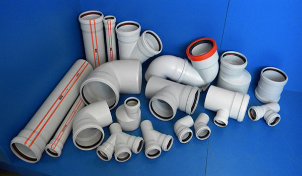

А вообще была совершена ошибка при покупке труб канализации, надо было покупать толстостенную белую трубу канализации, она практически так же себя ведёт как и чугунная , то есть не приятных звуков не было бы.
