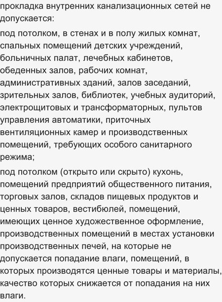

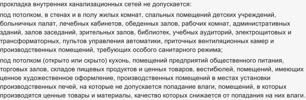

При проектировании канализационной системы любого дома необходимо выполнять требования СНиП 2.04.01-85 "ВНУТРЕННИЙ ВОДОПРОВОД И КАНАЛИЗАЦИЯ ЗДАНИЙ".
Хочу сразу отметить ,что
