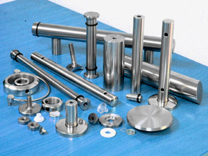

Когда стекло готово, отверстия проделаны, перед Вами встанет своего рода трудность в том, что 1 квадратный метр триплекса толщиной в 10мм весит 25кг, хотя для кого-то это и не составит никаких сложностей. При этом очень важным является качество фурнитуры (как правило, это нержавеющая сталь), которая сможет годами выдерживать нагрузки (вес стекла + вес людей, которые ко всему ради интереса могут и попрыгать чудо творении).

Да, стеклянные лестницы из триплекса добавляет в дом необычайное вдохновение, сродни чему-то инопланетному. Когда будете выбирать стекла, имейте в виду, что триплекс производят не только прямоугольной, но и другими формами, в том числе, например, гнутые циркульные. А построить такую лестницу, в общем-то, не сложно. Общее правило такое: крепится к стене каркас (алюминиевый профиль), а к нему само стекло. Каркас выполняет несущую функцию. Крепится каркас к стене дюбелями. А стекло к каркасу крепится зажимами через специальные отверстия в стекле.
