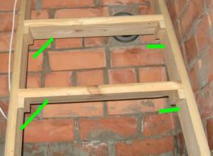

Или вот второй вариант деревянной лестницы.
К торцам опорных досок крепятся бруски,
которые будут являться опорами для ступеней.
Шаг тот же, ширина лестницы та же (см. выше).
