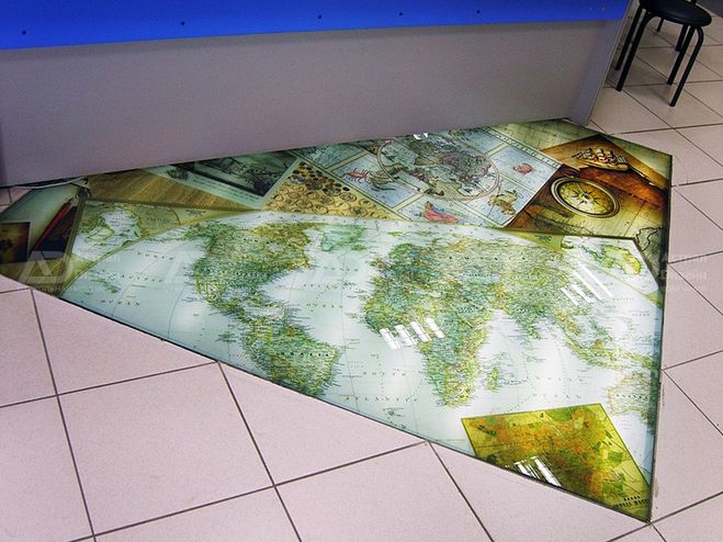

Мы на пол собрались положить триплекс, вот тут стало интересно, как делают обработку стекла? Мы то не маленькие, да и вес порядком будем. Выдержит ли?

Поэтому вывод следует такой: можете смело устанавливать триплекс на пол только посоветуйтесь со специалистом он подберет соответствующую толщину и марку триплекса.
