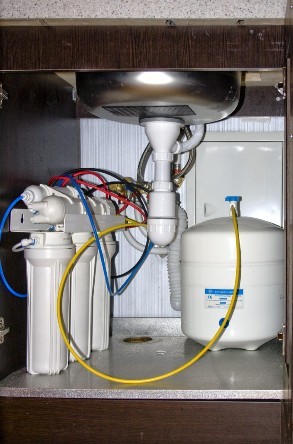

Мембранные технологии (очистка воды с помощью полупроницаемых мембран), можно сказать, идеально очищают воду не только от лишних солей, а вообще от всех растворенных в воде веществ, бактерий и вирусов, превращая ее в дистиллированную воду.
Для того, чтобы сделать очищенную таким образом воду пригодной для питья или приготовления пищи, ее пропускают через специальные минерализаторы для обогащения минералами.
Полимерные полупроницаемые мембраны не дешевые и быстро выходят со строя при очистке грязной воды. Поэтому системы обратного осмоса комплектуются дополнительными фильтрами тонкой очистки. Обычно такая очистка состоит из 3-5 ступеней. Эти установки довольно расточительны: из пяти литров очищаемой воды только один литр поступает в накопительный бак, а четыре - сбрасывается в канализацию.

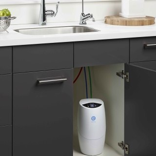

В быту для очистки воды применяются и другие эффективные фильтра и системы.
Лично я отдаю предпочтение системе с картриджем из активированного угольного фильтра. Достоинство этого устройства заключается в том, что многоуровневая очистка не удаляет из воды минералы, а ультрафиолетовая лампа уничтожает все известные бактерии и вирусы.
Дома у себя пользуюсь вот такой установкой:

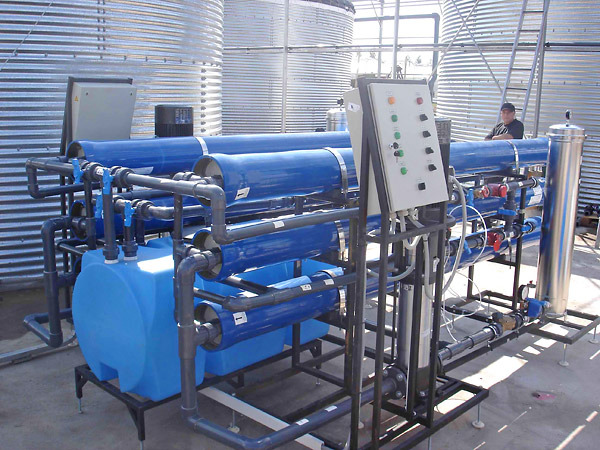

Мембранные фильтры очень хорошо очищают воду от солей жесткости. Можно сказать, что в данном случае. это система № 1. Она постепенно вытесняют устаревшие технологии очистки воды.
Преимущество мембранной технологии в том, что качество очищенной воды очень высокое. Мембрана не накапливает в себе примеси, а значит эти примеси не попадут в последующую очищенную воду. Мембранные фильтры экологичны, не токсичны; к тому же очень компактны. У них низкие эксплуатационные затраты и при эксплуатации мембранные фильтры не требуют повышенного внимания пользователя.
Мембранная система очистки воды на производстве:

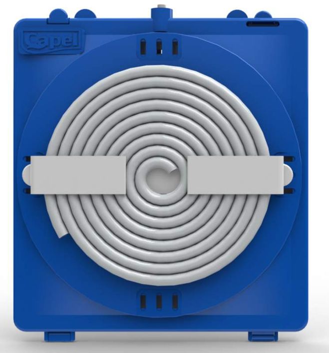

Портативный мембранный фильтр для домашнего использования:
