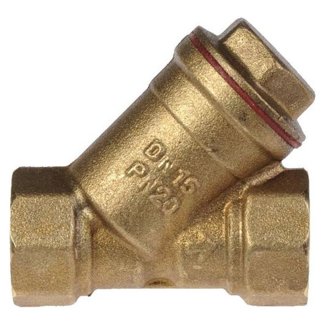

Между заглушкой фильтра и его корпусом установлена вот такая прокладка,
на фото паронитовая прокладка, но может быть и резиновое "кольцо".
Никакая фум-лента, или пакля, сантехническая нить и.т.п на заглушку не подматывается, достаточно прокладки.
Возможно при очередной чистки сеточки фильтра, Вы не до конца затянули заглушку, возьмите рожковый, или разводной ключ и пробуйте подтянуть заглушку.
Если это не помогло, и под заглушкой паронитовая прокладка, то перекрываем коренной кран, откручиваем ближайший смеситель от фильтра и сливаем остатки воды из труб.
Далее откручиваем резьбовую заглушку, очищаем резьбу и на фильтре и на заглушки, от грязи, меняем прокладку и закручиваем заглушку на место.

Так же проверьте корпус фильтра грубой очистки воды, возможно на нём трещина (перетянули заглушку, фильтр не качественный) и капает из под неё.
В этом случае фильтр меняется полностью, ремонт не возможен.
Возможно заглушка пошла не по резьбе, открутите её полностью, если резьба не повреждена, то закрукчиваем на место, но уже по резьбе.
Если резьба "слизана" пробуйте прогнать её, скорей всего, или фильтр придётся менять (повреждена внутренняя резьба в его корпусе) или только заглушку.

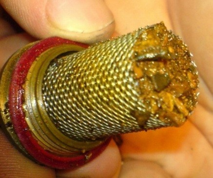

Все новые фильтра грубой очистки (они ещё называются "косыми" под 1/2 дюйма комплектуются шайбами уплотнительными, которые стоят под зак называемой вами заглушкой, на самом деле это гайка фильтра-сетки.
На фото она красноватого цвета.
Когда откручиваете гайку, под ней сетка, а на торцевой стороне гайки прокладка. Точно не могу сказать что за материал, похож на поронит, немного жестковатый. Именно эта шайба одноразовая, второй раз закрутить на неё гайку не получиться, будет течь.
Сходите в любой магазин, где продаётся сантехническое оборудование и попросите уплотнительную шайбу на косой фильтр, она стоит 2-5 рублей.
