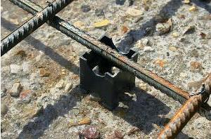

Арматура в фундаменте, да и во всех железобетонных конструкциях устанавливается с защитным слоем 20-30мм.
Прутья арматуры лучше не сваривать между собой (высокая температура сварки ослабляет лигированную сталь), а скручивать вязальной проволокой.
Арматурный каркас всегда укладывается в нижней части фундамента, а при значительном реактивном сопротивлении грунта - и в верхней части. Каркасы между собой соединяются монтажной арматурой, диаметром 8-10мм.
Нужно следить за тем, чтобы арматура не покрылась ржавчиной, и не тянуть с укладкой бетона.
