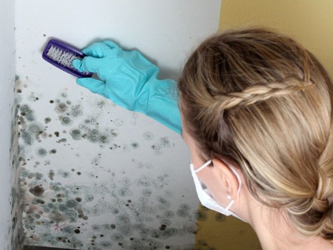

Устранив причину, начинают механическим способом удалять поражённые места шпателем, потом металлической щёткой. Здесь необходима защитная маска, чтобы не надышаться спорами грибка и очки.

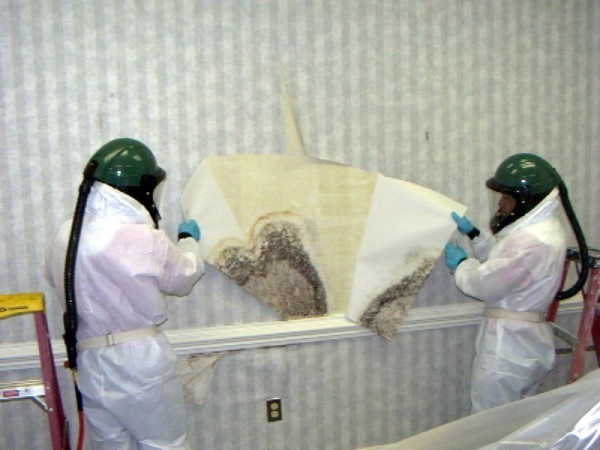

Чтобы удалить грибок со стены, самое первое, нужно надеть специальную маску, взять широкую щеточку и удалить поврежденные места на стене, не важно, какая стена, обклеена обоями, покрашена краской, или штукатуркой, нужно хорошо вымыть стену, удалить грибок. Если грибок хорошо повредил стену, нужно удалять и штукатурку и часто обоев.

Металлической щеткой счищают все зараженные места, зачищать нужно тщательно до бетона. В случае сильного поражения необходимо снять всю штукатурку.

  2. Возьмите теплую воду и намочите стену (сделать это можно с помощью тряпки или распылителя из средства для мойки окон). Дайте немного напитаться воды, а после металлической щеткой сдирайте видимую плесень и несколько шире ее видимой границы. Нередко придется зачищать до бетона, т.е. снимать весь слой штукатурки.
