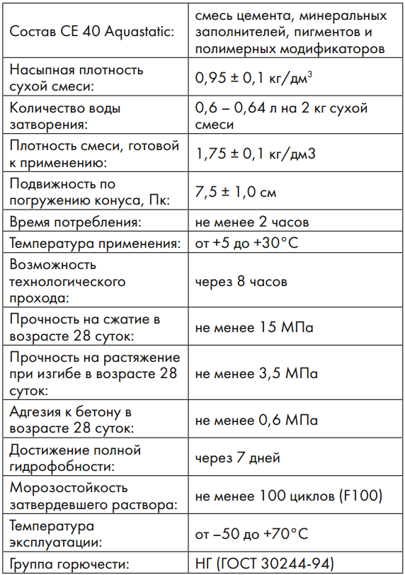

Я так понял что речь про затирку. Лучше всего строго следовать инструкции производителя. Сам пользовался только церизитом и вам советую. Главное не сделать слишком жидко, а то затирка теряет свои характеристики и может появиться различный оттенок. Так же лучше замесить всю затирку что у вас есть, опять же для однотонности.
