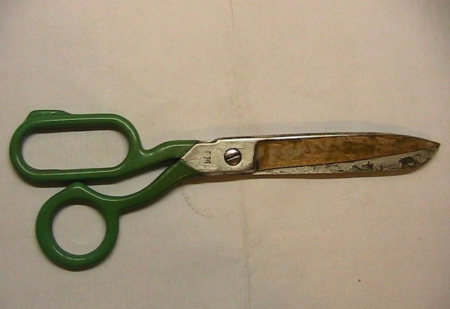

Базальтовая вата утеплитель без проблем режется большими портными ножницами, ни каких проблем с её нарезкой не возникает, пробовали ножом для линолеума, но он быстро тупится да и не очень быстро получается, а ножницами довольно легко и быстро, вот так они выглядят: длинна у них примерно 30 сантиметров, удобные хваты под пальцы и рассчитаны они даже драп раскраивать, а тут вата.
Конечно не у каждого есть такие ножницы, но если резать не много, то можно вполне обойтись обычными большими ножницами, обязательно с металлическими ручками, так как пластмассовые при серьёзном нажиме сломаются или треснут - это не обои отрезать!
