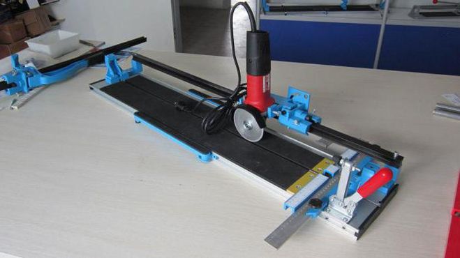

Ручные плиткорезы - отличный вариант для "обиходных" работ - можно сделать довольно качественный прямолинейный разрез, но на этом их функциональность по сути заканчивается, хотя и этого часто вполне достаточно. Стоимость довольно приемлемая.
При работе на плитке делает отметка маркером, где необходимо сделать срез, после этого устанавливаете кафель в инструмент, чтобы линия разреза совпала с движением каретки, зажимаете плитку держателями, ставите режущий диск на линию, тянете каретку с диском по линии на себя. После этого по разрезу надо произвести разлом - некоторые плиткорезы снабжены специальным рычагом для этого.
Электрический плиткорез - вариант подороже и более профессиональный. Специальный режущий диск предназначен для подобных работ, причем, в них предусмотрена подача воды, что остужает режущий диск и работа не сопровождается пылью.
Работать с ним надо по следующей технике:
1) Отмечаете линией, по которой нужно сделать распил;
2) Перед запуском делаете поверку инструмента - ровно ли ходит диск, а также не задевает ли стенки станины;
3) Включаете инструмент и ждете, когда диск наберет полную мощность вращения;
4) Подводите плитку к диску и легким нажимом проталкиваете ее;
5) Когда вы "ведете" плитку нельзя сильно давить на нее, так как это может испортить диск, а также и спил не будет ровным (диск довольно тонкий и если сильно давить, то он может начать гнуться);
6) Производите одинаковое давление на обе части плитки и ведете ее до тех пор пока она полностью на пройдет режущий диск.

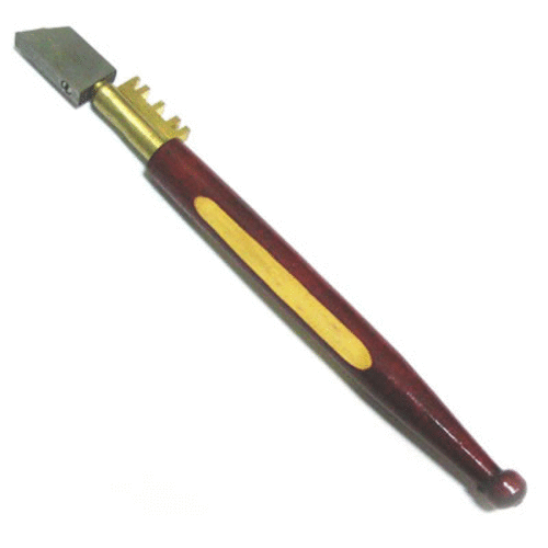

Стеклорез - подходит для тонкой плитки, керамогранит таким инструментом не возьмешь. Удобно при работе со стеклянной мозаикой.
1) Отмечаете линию среза;
2) Устанавливаете стеклорез на нее;
3) Совершая давление проводите по всей линии, причем, надо уложиться именно в один раз;
4) Ломаете плитку по линии среза.

Можно отрезать стеклорезом и масляным в том числе.
Неоднократно резал глазурованную (и не только, но кроме напольной) плитку вот такой чертилкой с победитовым наконечником (напайкой).
Даже гвоздем соткой, можно аккуратно отрезать 1-2 плитки.

Чертилкла с победитом:
Рез осуществляется вдоль линейки, линейку лучше брать металлическую.
Определяемся с местом реза, укладываем плитку на жесткую и ровную поверхность.
Прикладываем линейку, чертилку держим под углом к поверхности, проводим ровную и уверенную линию.
Далее кладем плитку на край стола, табурета, край на линии реза.
Одной рукой придерживаем плитку, другой уверенным движением ломаем её по резу (по проведенной, чертилкой линии).
Стеклорезом, выполняем примерно те же действия, разметка, линия вдоль линейки, ломаем плитку по линии на краю стола, табурета.
