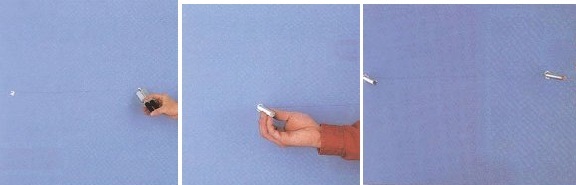

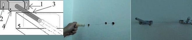

Вырезать из МДФ несколько заготовок полок по размерам. На стене строго по горизонтали с помощью уровня провести линию. Сделать разметку под крепления полочек. Чтобы не ошибиться и отверстия в стене и в полочке совпали, лучше сделать шаблон и по нему сделать разметку. Диаметр отверстия и в полке и в стене должен быть равен диаметру стержня, а просверливать на глубину, равной 2/3 ширине самой полки. Просверлить отверстия в полке и в стене.
Все открытые торцевые поверхности полки закрыть специальной мебельной кромкой или их зашпаклевать, хорошо отшлифовать и покрасить под цвет полки.
В просверленные в стене отверстия сначала вставить дюбеля, затем стержни и на них насадить полку.

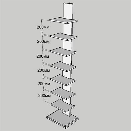

Вот еще несколько вариантов несложных в изготовлении полок своими руками:

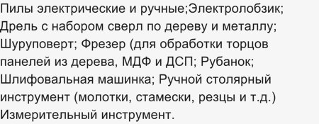

С МДФ - мелкодисперсионной фракцией древесно-волокнистой плиты, можно работать и самостоятельно. Не прибегая к помощи специалистов. Но в арсенале домашнего мастера, всё таки должны быть инструменты, необходимые для работы с МДФ.
Вот минимальный набор инструментов:

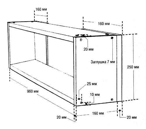

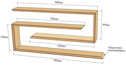

Вот примеры эскизов полочек в детскую:
  • раскраиваем МДФ по подготовленным эскизам;
  • проверяем соответствие всех деталей и если, что делаем корректировку;
  • затем производим кромкование всех видимых деталей полочек;
  • приступаем к сборке деталей: задние стенки, делаем из фанеры и пробиваем степлером скобами;
