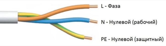

Таким образом, становится ясно, что в квартире все электрооборудование первого класса защиты (стиралки, посудомойки, холодильники, бойлера, электрические духовки и плиты…) должно быть заземлено (тоесть, корпус и каркас приборов). Следовательно, к каждой розетке необходимо подключить три провода: фазный, нулевой, заземляющий.
Исключением могут быть розетки для подключения электроприборов с диэлектрическими корпусами (пылесосы, фены, ручной электроинструмент, домашние медиасистемы, имеющие второй класс защиты).
При замене проводки не упускайте случая заменить ее на трехжильную.
В поэтажном межквартирном щитке провода, идущие в квартиру, должны быть, соответственно, подключены:
  • фазный (коричневый, черный или красный) – через автомат к одному из трех (обычно по стояку в высотках идет три фазных провода) фазных проводов.
  • нулевой (синий) – к нулевой шине, расположенной в щите на диэлектрических прокладках (между щитом и самой шиной). Обязательно нужно проверить, чтобы шина была подключена к нулевому (рабочему) проводнику.
  • защитный (желто-зеленый) – к заземляющей шине (обычно соединенной с корпусом электрощита).
