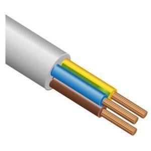

Да и "возни" с ним больше, жилы много-проволочные (см. фото), концы надо лудить, паять.
