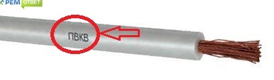

Подойдет высокотемпературный провод (кремнийорганический)
сокращено ПВКВ, такой провод выдерживает даже температуру в 150-200 градусов, вот так
он выглядит.
