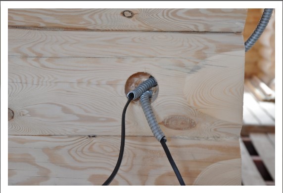

по пожарным нормам скрытая проводка в деревянных строениях допускается в металлических гофра рукавах или трубах , Гофрированной само затухающей трубке , само затухающем кабель канале не горючим проводом к примеру ВВГнгА .

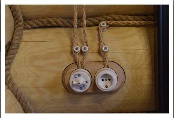

Так же встречается проводка исполненная проводом в негорючей матерчатой оплетке на изоляторах оно еще и симпатично выглядит .
розетки -выключатели должны быть керамическими , основа между ними и деревом - не горючая .
