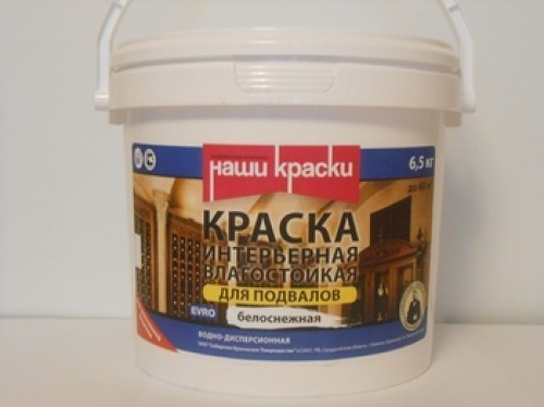

Вот например водно-дисперсионная (акриловая) краска "ВД-АК-2210" ("Наши краски"),
имеет в своём составе антисептики.
Антисептики, это и есть та самая добавка от грибков и плесени, о которой Вы спрашиваете.
