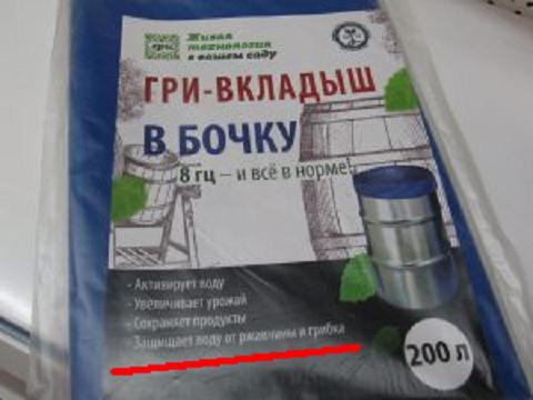

Если речь о внутренней окраски бочки, то в наше время подход к защите внутренней поверхности бочки иной, в продаже есть специальные вкладыши для бочек разного объёма.
Материал изготовления плотный и прочный полиэтилен (есть полипропиленовые вкладыши), контакта воды с металлом нет вообще, нет контакта нет ржавчины.
