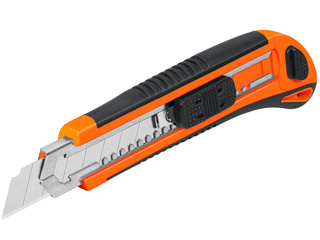

Вдоль удобно резать обычным строительным ножом
со сменными лезвиями.
Резку лучше производить не по гребню "волны" ондулина, а между волнами.
Режем с лицевой стороны, далее просто отламываем Ондулин и при необходимости дорезаем.

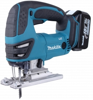

Если всё же стоит задача механизировать процесс, то тут лучше использовать аккумуляторный инструмент, ибо работать на крыше (ондулин, это кровельный материал) с сетевым, не удобно.
Есть в продаже к примеру, аккумуляторные электро-лобзики,
к нему пилочку по дереву с мелким зубом.
