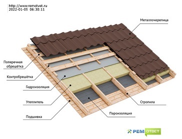

Опытный мастер отлично знает что такое "кровельный пирог" и в какой последовательности укладываются слои "пирога".
Вот фото "кровельного пирога", для примера.
