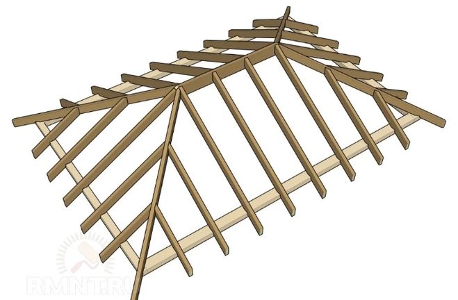

Это четырехскатная крыша, у которой два трапециевидных ската сходятся в конек, а два треугольных расположены там, где у двускатной крыши находился бы фронтон.

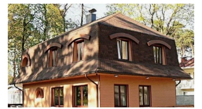

Но это самая простая, а она может быть и ломаной, что предпочтительнее, если планируется мансарда.

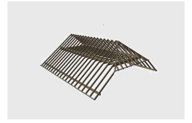

Вальмовая крыша может быть похожей на двускатную с усеченным углом над фронтонами, это делается из тех соображений, что тупой угол испытывает меньшую ветровую нагрузку.
В ветреном регионе вальмовая крыша предпочтительнее двускатной, поскольку фронтон — слабое место с точки зрения ветра. Даже если карниз над фронтоном подшит, на ветру софит может болтаться и шуметь, нервируя хозяев дома.

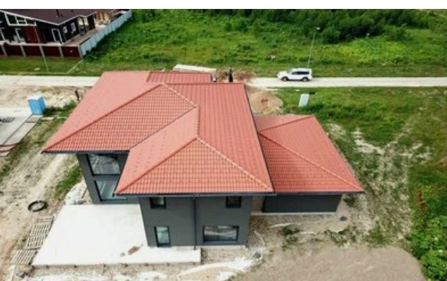

Вальмовая крыша имеет один маленький недостаток: если к дому пристроено крыльцо или веранда с прямым односкатным козырьком, то снег зимой, скатываясь с основной крыши, оказывается на этом козырьке и скидывать его оттуда приходится лопатой. Тогда как с двускатной снег падал бы только по бокам. Лучше, если приходится делать пристройку к дому с крышей пирамидой, крышу над пристройкой делать тоже пирамидой, отдельной. Расход материала больше, зато эстетичнее и не придется чистить снег.
Я обратил внимание, что на старых рубленых домах, построенных еще в ХХ веке, все крыши двускатные или вальмовые взависимости от того, продолговатый дом или квадратный соответственно. И задавался вопросом, почему на квадратных домах крыша не пирамидой, почему скаты не сходятся в одной точке. Дело, видимо, в том, что раньше в отдаленных деревнях не гнались за изысками и строили как проще, а потому не изобретали способа соединить четыре конька в одной точке. На вальмовой крыше проще: конек монтируется сначала по краям треугольного ската, а потом горизонтальный на стыке трапециевидных, который нахлестывается поверх диагонального конька.
