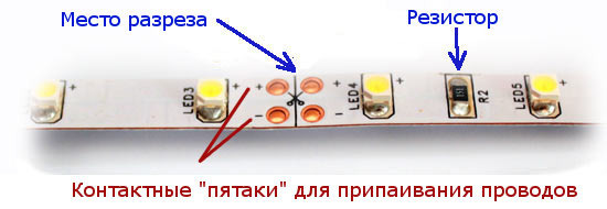

LED лента по сути представляет собой гибкую печатную плату со светодиодами, ограничивающими резисторами и проводниками
Светодиоды соединены комбинированно (параллельно-последовательно рис.2), т.е. разрезать ленту можно только в определенных местах (точка О).
