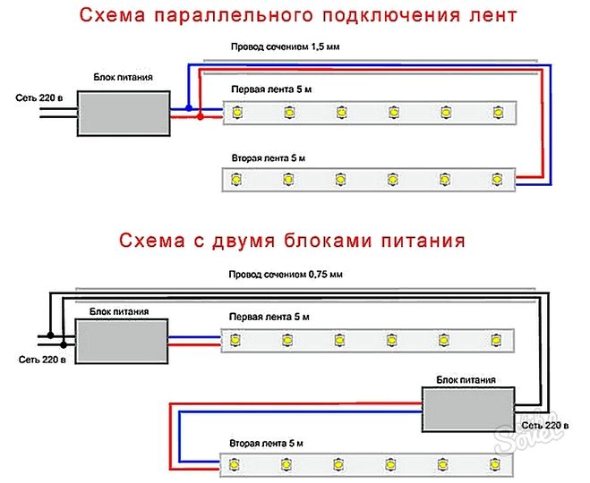

Также нужно проверить правильность подключения ленты, мощность блока питания (ее может не хватать на определенную длину). Вот пример правильного подключения:
