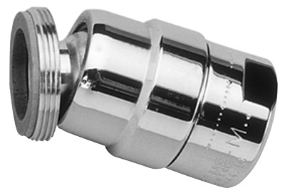

У смесителей для биде (но не у всех) имеется в наличии вот такой аэратор с шаровым шарниром
(он и струю может направить в разные стороны и смягчить напор воды), на раковинах он просто не нужен, там струя воды бьёт в одном направлении.

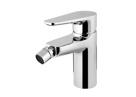

Смеситель для биде может быть с лейкой, для раковины (к примеру кухонной) тоже иногда используют смесители с лейкой, но реже.
Как правило качественные смесители для биде имеют более тонкую настройку температуры воды, причины понятны.
Для биде есть в продаже смесители-термостаты, его можно запрограммировать и на температуру и на напор воды.

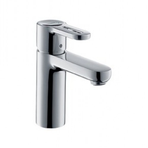

Вадим, смеситель для биде имеет поворотную головку, которая позволяет направлять струю воды в нужном направлении.
Смеситель для раковины стационарный, необходимость в направлении струи в нем отсутствует.
