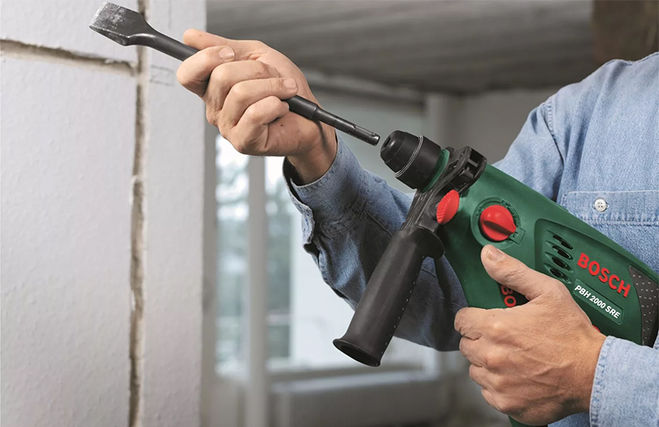

Достать (вынуть) рабочий инструмент из патрона перфоратора, не сложно. Как правило, большинство бытовых перфораторов оснащаются быстрозажимными патронами типа SDS-plus позволяющие зажимать хвостовики буров (сверл) диаметром 10 мм.
Для извлечения бура достаточно отвести нижнюю часть патрона в осевом направлении в сторону корпуса перфоратор, при этом другой рукой вынуть сменный инструмент из удерживающего устройства. При отведении нижней части патрона шарики выходят из двух продольных пазов расположенных на хвостовике бура, и он спокойно извлекается.

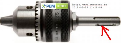

Некоторые перфораторы оснащены адаптерами для обычных цилиндрических сверл. Адаптер представляет из себя дрелевый ключевой патрон, который навернут на переходник на другом конце которого все те же пазы для штатного SDS-plus. Он в свою очередь извлекается и вставляется в штатный патрон точно так же как и буры, а сверла из него достаются с помощью ключа, который ослабляет давление кулачков.

В начале надо определиться бур это или сверло.
Если обычное сверло (с круглым хвостовиком, без канавок), то зажимается оно вот в таком патроне
идущем в комплекте к перфоратору.
Патрон с концевиком (хвостовиком) точно таким же как и буров.
Сверло вынимается и вставляется в патрон точно так же как и в случае с дрелью.
Перфоратор лучше отключить от электричества вынув вилку из розетки.
Далее при помощи ключа к патрону (есть и быстрозажимные, без ключа) раздвигаем "губки" патрона и вынимаем сверло.
Ключ крутим против часовой стрелки, при зажиме сверла по часовой.
При необходимости можно достать сам патрон из перфоратора, так даже удобней.
Если речь о бурах, то и его извлечь не сложно.
Опять же перфоратор лучше отключить.
Далее тянем на себя (к себе) головку патрона перфоратора, и вынимаем сверло, затем отпускаем.
Всё, хвостовики буров (свёрл) лучше периодически смазывать не будет проблем при извлечении из патрона перфоратора.

Вставляется такое сверло в патрон перфоратора и извлекается очень просто, достаточно потянуть за патрон рукой в направлении перфоратора и патрон освободит сверло, которое легко вытащится.
Аналогичным путём и вставляется, просто потяние за патрон, вставьте сверло и отпустите патрон, он встанет на место под действием пружины и зафиксирует сверло.
На перфораторе довольно простое устройство для монтажа и демонтажа сверла. Просто отожмите головку перфоратора до упора вниз, а другой рукой свободно извлеките сверло. После этого отпустите головку перфоратора. Точно также можно посадить сверло обратно.
