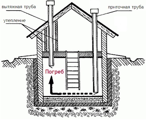

Обычно для стандартного подвала хватает двух труб, установленных на разных концах задней стенки. Одна труба, приточная устанавливается практически до самого пола, а вытяжная под потолок. Вытяжную трубу обязательно надо утеплить.

Прежде чем строить подвал нужно знать на какой глубине проходит уровень залегания грунтовых вод и какая глубина промерзания грунта. Как только определились можно рыть яму размеры сами устанавливаете. Главное условие это постройка стены подвала она может быть не менее 1,5 метра и не более 2,5 метра. Вот на этой схеме показано как нужно класть стену из кирпича в подвале что бы он был сухой:
Очень важно правильно выполнить в подвале гидроизоляцию, ее можно делать из рулонного материала например рубероида. Можно ввыполнить из другого материала который есть в наличии. В подготовленную яму на дно засыпаем щебень и тщательно его утрамбовываем, слой должен быть 4 - 5 см. Затем заливаем слой бетона 10 см. И только после этого делаем гидроизоляцию. Далее начинаем укладку стен из кирпича. Далее как стены готовы делаем внешнюю гидроизоляцию Надо стараться что бы она плотно приклеилась к стенам для этого используйте жидкий битум и на него клейте рубероид при помощи газовой горелки. Далее нужно уложить плиты и сделать правильную вентиляцию если вентиляция хорошая у Вас не будет заводится плесень и прочая дрянь.
