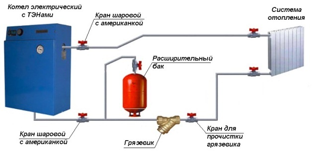

А если речь о теновом электрическом котле, то действительно тут уже без схемы отопления не обойтись.
Вот не плохая и довольно подробная схема отопления (водяного) с использованием тенового к электрического котла.
Как Вы видите система состоит из радиаторов, труб отопления самого котла, циркуляционного насоса, расширительного бака, фильтра, запорная арматура.
В виде теплоносителя можно использовать воду, или антифриз, масло тоже можно, но мощность циркуляционного насоса надо подбирать с особой тщательностью.
Ещё бы хотелось отметить что монтаж водяной системы отопления, является довольно сложной работой, я бы не советовал выполнять её самостоятельно.
Плюс ко всему Вы пишите о подвале гаража, в первую очередь обратите внимание на вентиляцию и только потом приступайте к монтажу системы отопления.
Но честно говоря я бы не стал делать такую систему у себя в гараже, оставлять без присмотра работающий электрический котёл, это опасно.
Плюс к гаражу надо привести отдельный провод электропитания, плюс огромные счета за электричество, проще и безопасней работать по схеме "пришли в гараж включили электрическую тепловую пушку, ушли, выключили".

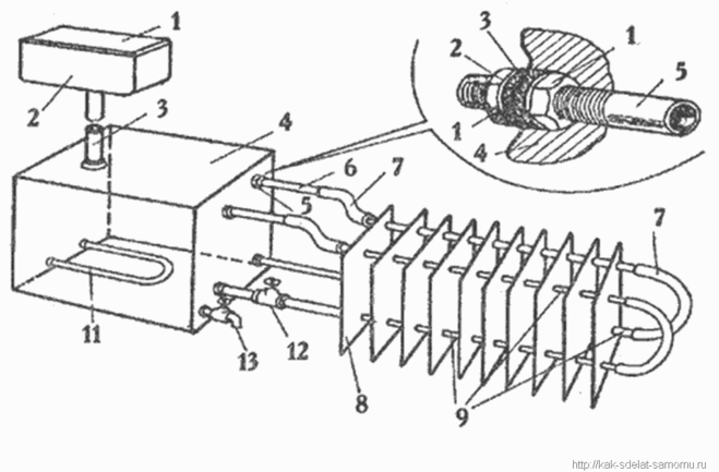

Предполагаю, что автор вопроса имеет в виду использование не просто ТЭНа, а систему водяного отопления с участием электрического ТЭНа. Публикуя требуемую схему, хочу пояснить, что в состав системы обогрева, кроме непосредственно ТЭНа, изображенного на схеме под номером 11, размещены следующие элементы нагревательной системы:
• под номером 1 – крышка бака, называемого расширительным;
• 2 – непосредственно сам бак;
• 3 – труба, используемая в качестве стояка;
• 4 – каркас котла;
• 5 – узел соединения патрубков через уплотнитель;
• 6 – патрубок;
• 7 – шланги;
• 8 – конвекторные пластины;
• 9 – конвекторные трубы;
• 10 – клеммы ТЭНа;
• 12 – вентиль;
• 13 – кран сливной.
Отдельно (вверху) продемонстрирован способ, использованный для присоединения патрубка, для чего использованы следующие детали:
• гайки стяжные (под номером 1);
• шайбы (под номером 2);
• покладки уплотнительные (под номером 3);
• стенка корпуса котла (под номером 4);
• патрубок (под номером 5).
