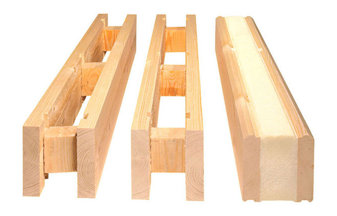

Пакетная технология получила название Logeco. Именно так называется отечественная компания, которая изобрела эту технологию и в 2007 году ее официально запатентовала. В основе технологии положен принцип создания утепленного бруса, когда для этого используется древесина и натуральный утеплитель без каких-либо химических веществ и клеев. В процессе создания бруса создается многослойная конструкция из древесины, в которой образуются полости, заполняемые утеплителем. Вот как выглядит такой брус

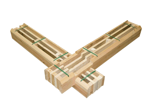

Применение технологии Logeco позволяет экономить на строительстве дома до 40% древесины, при этом обеспечивая высокие теплоизоляционные свойства используемого бруса. Процесс строительства с использованием утепленного бруса проиллюстрирован в прилагаемом файле.

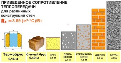

Интересно, что использование пакетной технологии исключает необходимость дожидаться усадки дома, в который после окончания работ можно сразу заселяться. А сравнение теплоизоляционных свойств у утепленного и других материалов проиллюстрировано на прилагаемой схеме

Вот фотография такого "бруса".
Как Вы видите , перед нами ряд сбитых досок (брусков) с пустотами между ними, то есть многослойная конструкция.
Пустоты заполняются утеплителем, это или пеностекло (гранулированное) или эковата.
А "пакетной" технология названа из-за своей похожести на стеклопакет.
Во избежание появления мостиков холода разделительные вставки "бруса" расположены в шахматном порядке.
