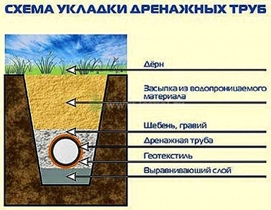

Для отвода сточных вод на участке устраивают сливные приемные колодцы, соединенные между собой пластиковыми, керамическими, асбестоцементными или чугунными трубами.
Оптимальным вариантом для загородного дома с подземным гаражом будет объединение сточной и дренажной систем.
Себестоимость такого варианта увеличивается не значительно, но позволяет понизить уровень грунтовых вод и защитить подземные строения от попадания влаги.
Для этого вам нужно уложить перфорированные трубы, в которых располагаются отверстия диаметром 1,5–5мм и немного изменить технологию укладки дренажных труб.
Дно траншеи необходимо выровнять песчаной подушкой, насыпать небольшой слой щебня и застелить геотекстилем.
После укладки дренажной трубы, она оборачивается геотекстильной тканью и снова засыпается песком и гравием. Оставшийся объем ямы заполняется суглинком, а сверху - плодородным грунтом.
Глубина траншей должна быть на 20% ниже глубины промерзания грунта в вашем регионе или на 0.5м ниже глубины заложения фундамента дома.
