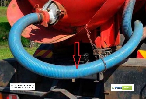

Длина вот такого шланга (рукав ПВХ, на фото)
ассенизаторской машины ограничена.
Авто конечно разные, но длина шланга ограничивается ГОСТом, обычно длина рукава 4, 6, 8 и 10 метров.
Есть более мощная техника с длиной рукава в 15 метров и даже рукава-удлинители, длиной в 5 метров, в итоге получается 20 метров.
Ещё больше, просто не справится вакуумный насос ассенизаторской машины.
Если у Вас выгребная яма находится в глубине участка, машина ближе подъехать не может, то система с накопительной емкостью и выгребной ямой усложняется.
Специальным фекальным насосом из выгребной ямы нечистоты перекачиваются в емкость (промежуточную) и далее из емкости в машину.
