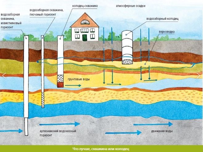

Какой максимальной глубины колодец делать на загородном участке зависит от двух факторов. Какой колодец будете делать трубчатый (скважину) или шахтный. Максимальная глубина колодца может быть до 100 метров. Чтобы определиться с глубиной колодца, необходимо определиться с конструкцией колодца. Если это колодец скважина трубчатого типа, то глубина его зависит от глубины залегания артезианского водного слоя. Колодец шахтного типа можно вырыть максимально 25 м. Но практически глубина его определяется глубиной расположения грунтовых вод. Например, около водоема глубина колодца будет около 3 - 5 метров, а в отдалении от водоема будет 5 и 8 метров. Практически в среднем глубина колодца 5-10 метров.
