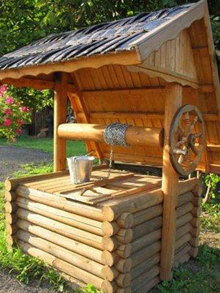

Вот когда определились тогда можно и заняться непосредственно колодцем. Необходимо определится чем изнутри будете выкладывать свое СЧАСТЬЕ,а колодец это счастье для людей, когда можно набрать чистейшей водицы. Ну так вот можно выполнить кладку из природного камня очень надежно и красиво, начинают класть снизу можно делать круглый или квадратный колодец. Можно выложить деревянный сруб из лиственницы . Сруб сначала делают на поверхности бревнышки номеруют и потом так же складывают в колодец. Такие колодцы чисты экологически и приятны от них веет добротой.

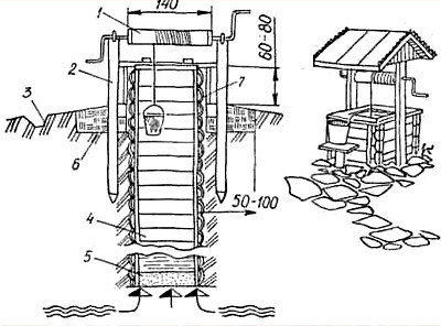

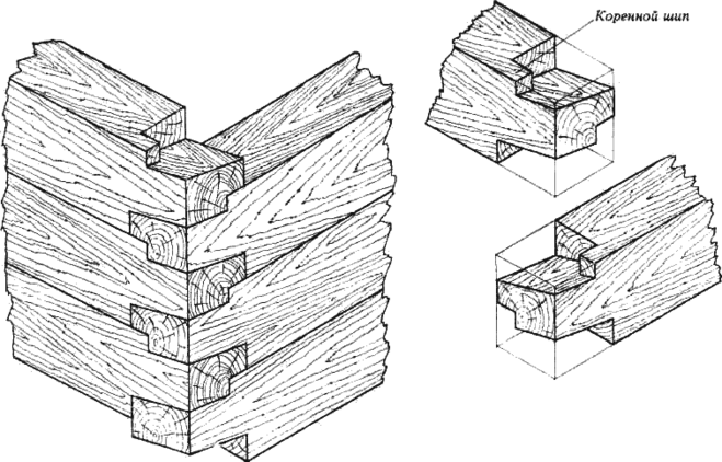

Сначала необходимо научиться ложить брёвна в венец и подготовить заготовки, уложив их в одно целое примерно на 3 метра...
Далее копаете яму примерно в рост человека и по ширине чуть больше, чем габариты сложенных брёвен...
Собираете в выкопанной яме начальные венцы будущего колодца до возвышения их примерно на 60-100 сантиметров...
Далее лезем в яму и начинаем подкапывать землю под брёвнами так, чтобы всё сооружение опускалось вниз...
Достигнув воды не останавливайтесь и постарайтесь углубится как можно глубже...
На последнем этапе над землёй соорудите верхнюю часть колодца...
