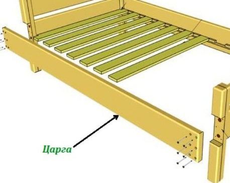

Вот фотография
на которой чётко видно что такое царги кровати.
Надо отметить что материал изготовления царг кровати должен быть прочным, чаще всего это или ДСП (в менее дорогих изделиях), или древесина (в более дорогих кроватях).

Посмотрите на картинку и всё станет ясно.
То есть царги кровати это ничто иное как боковые элементы каркаса, своеобразные рёбра каркаса, которые связывают Изголовье и Изножье, образуя конструкцию на которую укладывается матрас.
