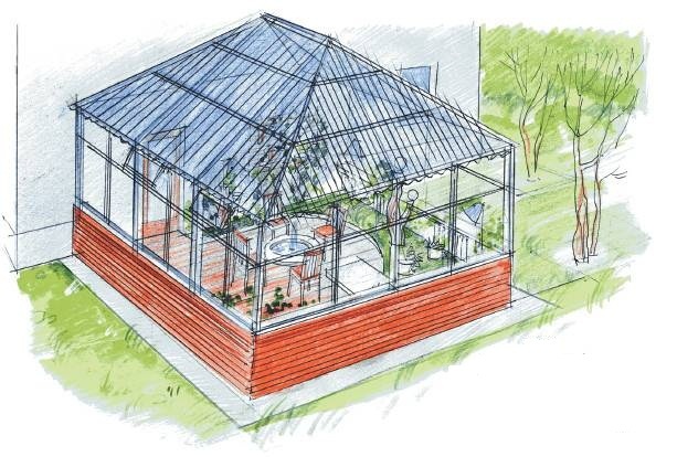

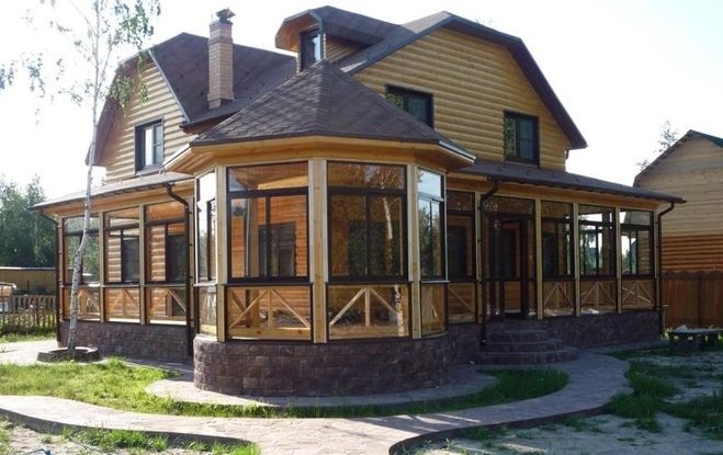

А деревянные каркасы изготавливают из бруса или из спрессованных досок, в которых волок на последующем слое расположен перпендикулярно предыдущему (фахверковая технология). Типы деревянных каркасов наверное зависят от выбранной формы веранды. А форма пристроенной веранды к дому может быть разной конфигурации: прямоугольные, квадратные, трапеция, полукруглые, пяти- и шестиугольными. Высота веранды от 2,5 до 3 метра.

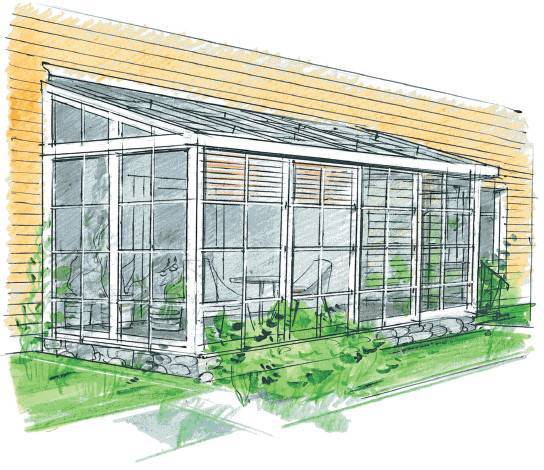

Веранда пристраивается в торцевую часть или к фасаду, размеры ее могут разными, как правило до 6 метров в длину и до 3-х метров в ширину. Важно, чтобы веранда смотрелась пропорционально основному зданию.

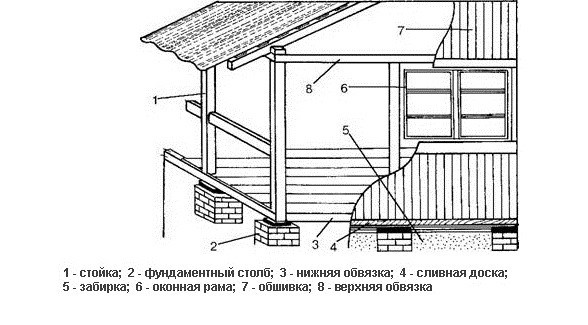

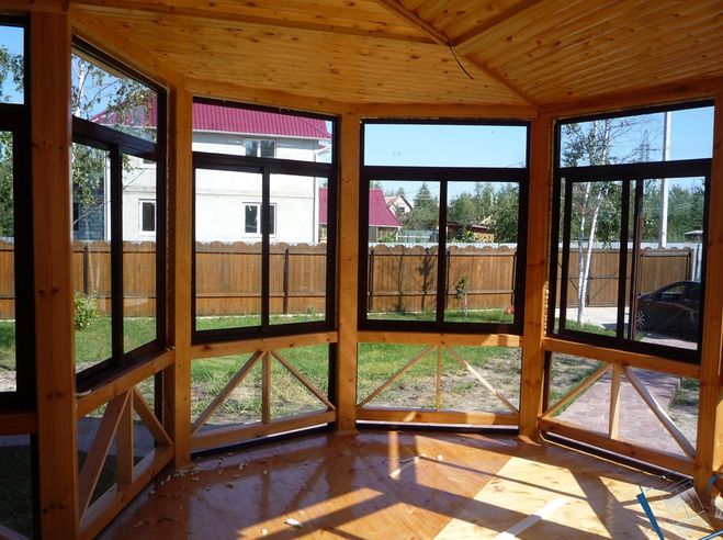

Красивые большие веранды, где можно собираться большой компанией, можно построить обычным каркасным способом, где в проемы между стойками встроены оконные блоки.
Никаких. Тип один - каркас. Каркас бывает или деревянным или металлическим. Или обоюдным. Если говорить о деревянном каркасе, то у каркаса могут быть различные соединения его элементов. Например болтовое или с помощью пластин. Есть правда различные схемы каркасов, фахверковые, щитовые, но принцип один, каркас должен быть жестким элементом. Если у вас большая площадь, то в качестве каркасных элементов могут быть использованы фермы.
