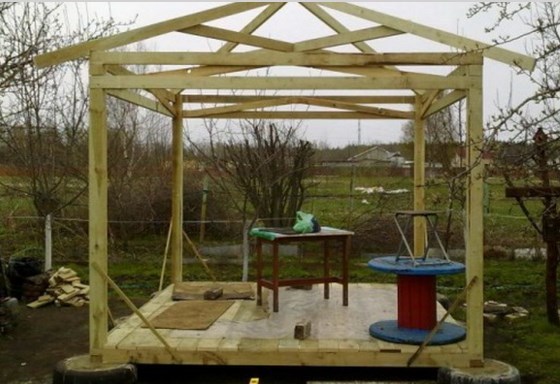

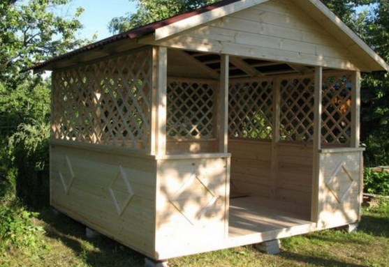

Здравствуйте! С наполовину развалиной беседки новый деревянный каркас не сделаешь. Поэтому советую полностью ликвидировать старую беседку и на ее месте соорудить новый деревянный каркас. Для этого во всех четырех углах беседки нужно вбить в землю деревянные брусья толщиной не менее 150 миллиметров. Брусья вбиваются максимально ровно и вертикально, а их уровень проверяется с помощью строительного уровня. После этого все четыре бруса соединяются между собой дополнительными брусьями толщиной не менее 100 миллиметров. Таких соединительных брусьев потребуется на менее трех с каждой стороны. Основной каркас для деревянной беседки готов. Это основа, на которую Вы уже можете набивать дополнительные деревянные элементы, формировать узоры с деревянных штапиков и т.д.

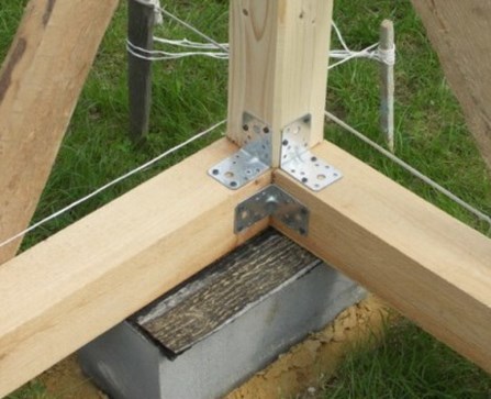

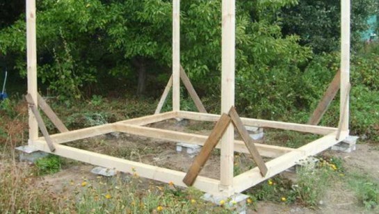

Начинайте собирать беседку с установки опорных подушек. Выкопайте сантиметров на 30 ямки и залейте их цементным раствором. Над землей подушка должна возвышаться см. на 15-20. На опоры выставляете стропила и при помощи крепежных элементов фиксируете к ним вертикальные балки. Вверху делаете обвязку. Обшиваете каркас, возводите стропила для крыши. Последовательность работ прилагаю в виде иллюстраций.

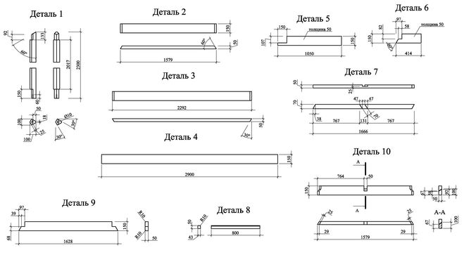

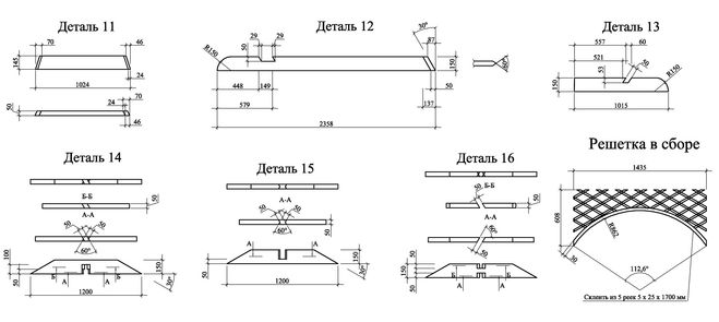

Чтобы беседка не развалилась нужно сделать надежный фундамент, я рекомендую сделать его свайным, под каждую стойку беседки залить сваю на глубину промерзания. Далее нужно воспользоваться чертежами и изготовить все элементы беседки, потом просто собрать их воедино. Когда то выполнял проект шестиугольной беседки, пользуйтесь.
