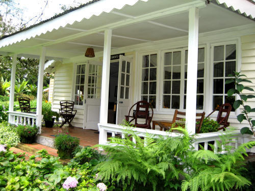

Виниловый сайдинг не дорогой, прочный, не боится морозов,легко крепится,при минимальных знаниях можно сделать всю отделку самому,не нанимая специалистов.
На фото именно виниловый сайдинг. Смотрится отлично.
