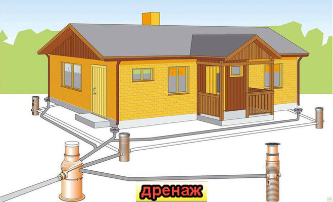

Дом, стены высотой 5 м, одноэтажный. Насколько близко к самому дому нужно устанавливать сточную трубу? и еще интересует, какой допускается уклон при монтаже желобов?
Очень важно при монтаже водостока правильно выставить систему сливных желобов иначе неправильно выставленная система не будет работать эффективно. Что в дальнейшем приведет к различным побочным дефектам в фундаменте и на кровле так же могут пострадать и стены здания. Поэтом нужно правильно монтировать стоки по технологии на 1 погонный метр желоба нужен уклон 3 - 4 мм. обязательно нужно принять во внимание что максимальная длинна желоба не должна быть более 10 метров от воронки до воронки.
Относительно Вашего главного вопроса:
это решать только Вам потому что нет исходных данных о конструкции крыши, о том как распложены дренажные трубы и где находится колодец для сточных вод, какая площадь крыши и сколько планируется водосточных труб по периметру крыши.
А установка труб к водостоку монтируется на кронштейны к стене дома кронштейны бывают разных величин от 5 см. до 15 см.
При монтаже горизонтального желоба,для самотека воды, угол наклона водостока к воронкам должен быть от 2 до 5 мм на каждый метр. Общий наклон водосточной системы в результате должен составлять около 5 градусов. Для достижения правильного результата, можно первый и крайний кронштейны разместить на загаданный угол и натянуть между ними шнур, по которому отметить места креплений оставшихся кронштейнов. Вертикальную трубу нужно размещать не менее чем в 5 см от стены дома, а отвод может уходить сразу в ливневую канализацию.
